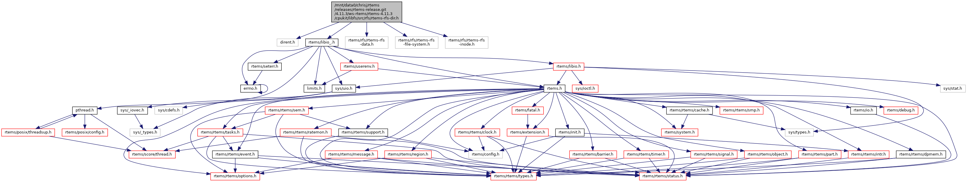

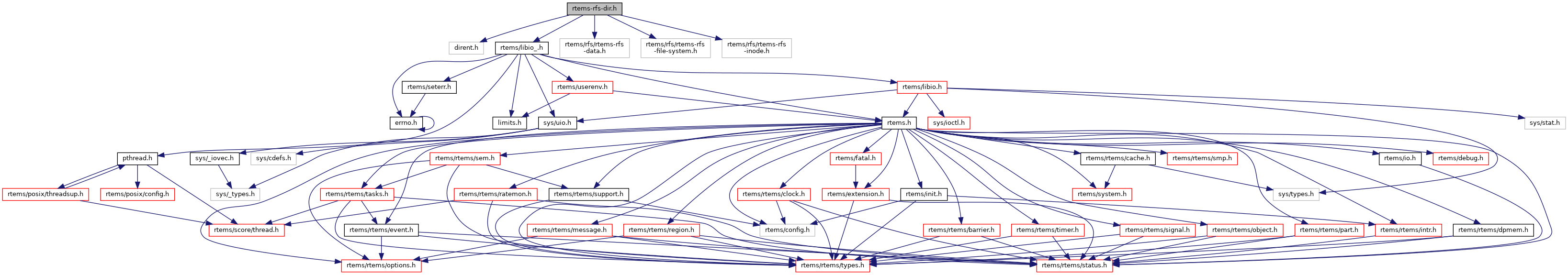

#include <dirent.h>#include <rtems/libio_.h>#include <rtems/rfs/rtems-rfs-data.h>#include <rtems/rfs/rtems-rfs-file-system.h>#include <rtems/rfs/rtems-rfs-inode.h>
