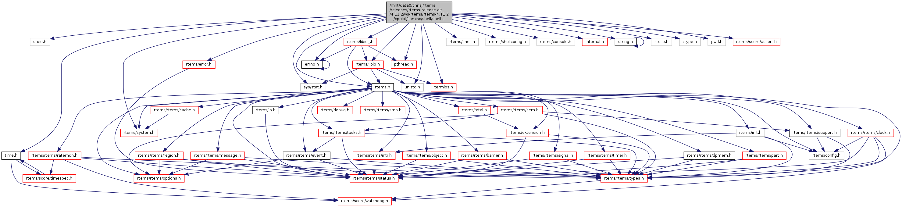

shell.c File Reference
#include <time.h>
#include <rtems/error.h>
#include <rtems/libio.h>
#include <rtems/libio_.h>
#include <rtems/shell.h>
#include <rtems/shellconfig.h>
#include <rtems/console.h>
#include "internal.h"
#include <termios.h>
#include <ctype.h>
#include <sys/stat.h>
#include <unistd.h>
#include <pwd.h>
#include <pthread.h>
#include <assert.h>
Include dependency graph for shell.c:
