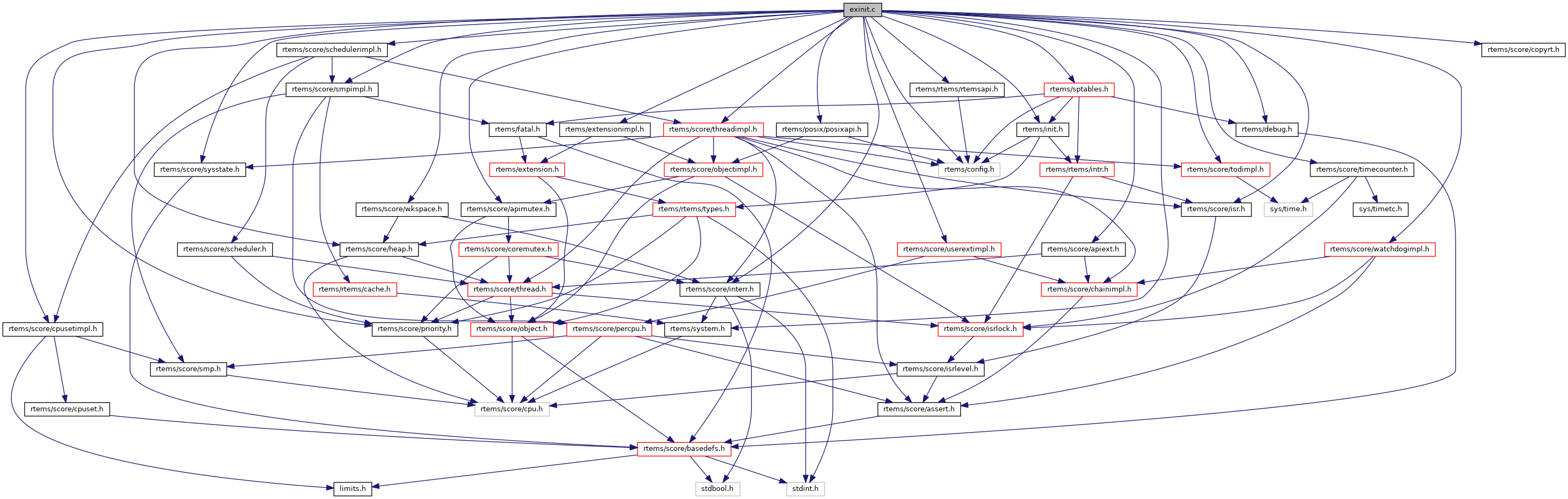

#include <rtems/config.h>
#include <rtems/debug.h>
#include <rtems/extensionimpl.h>
#include <rtems/init.h>
#include <rtems/score/sysstate.h>
#include <rtems/score/apiext.h>
#include <rtems/score/apimutex.h>
#include <rtems/score/copyrt.h>
#include <rtems/score/cpusetimpl.h>
#include <rtems/score/heap.h>
#include <rtems/score/interr.h>
#include <rtems/score/isr.h>
#include <rtems/score/priority.h>
#include <rtems/score/smpimpl.h>
#include <rtems/score/timecounter.h>
#include <rtems/score/userextimpl.h>
#include <rtems/sptables.h>
#include <rtems/rtems/rtemsapi.h>
#include <rtems/posix/posixapi.h>
Include dependency graph for exinit.c:
